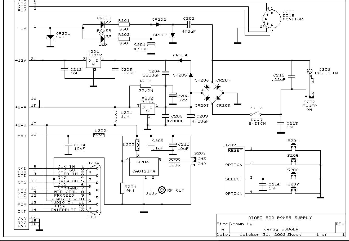

Meine Messungen haben ergeben, dass die 12V und -5V korrekt erzeugt werden. Die -5V bei J201 PIN 01 sind somit vorhanden und auch PIN 21 bekommt 12V. Aber, auch am 7805 (A202) wird bei mir 12V angezeigt - sollte ja ca. 5V sein. Das ist dann wohl ein Fehlerbild wie hier:

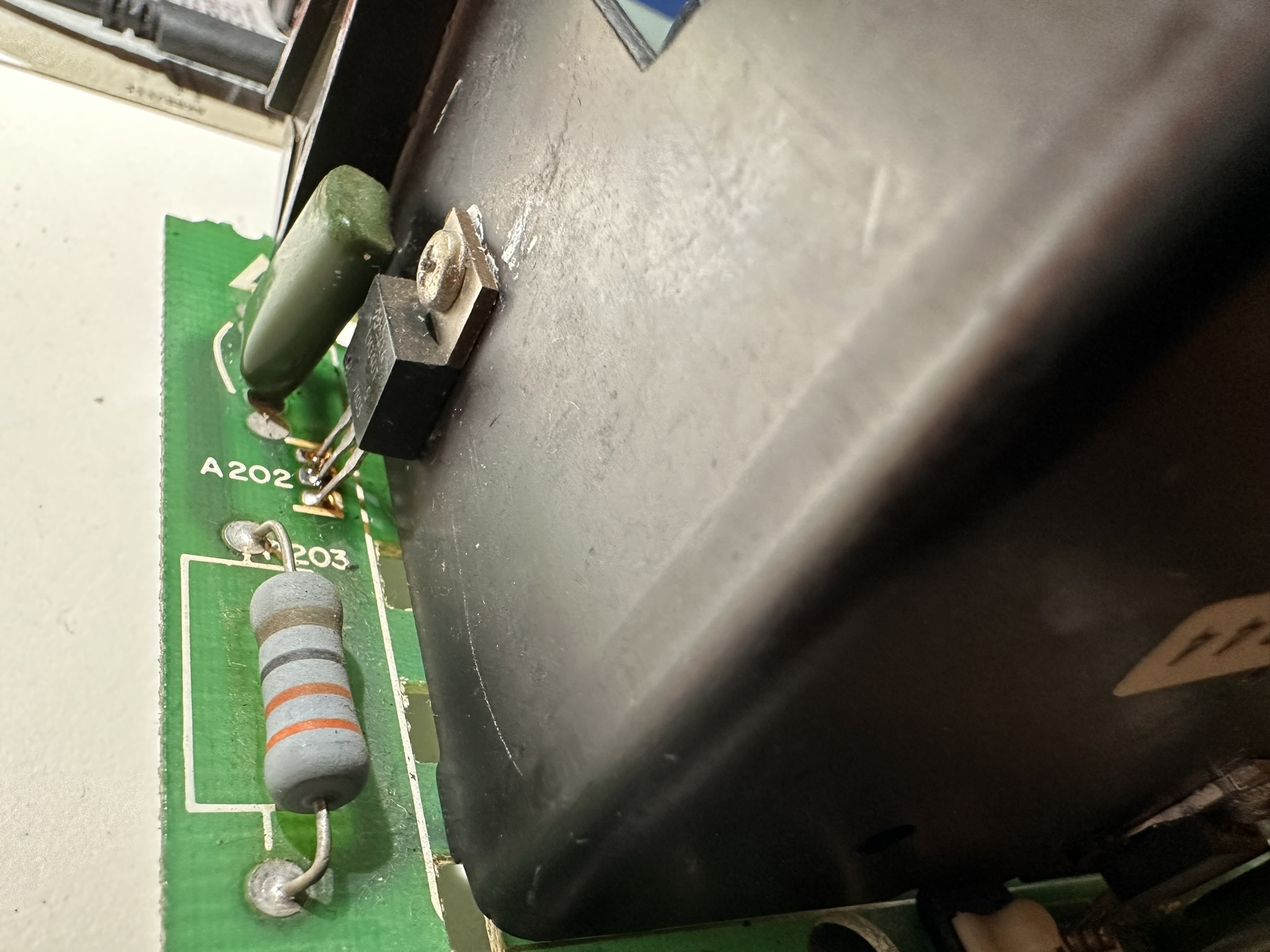

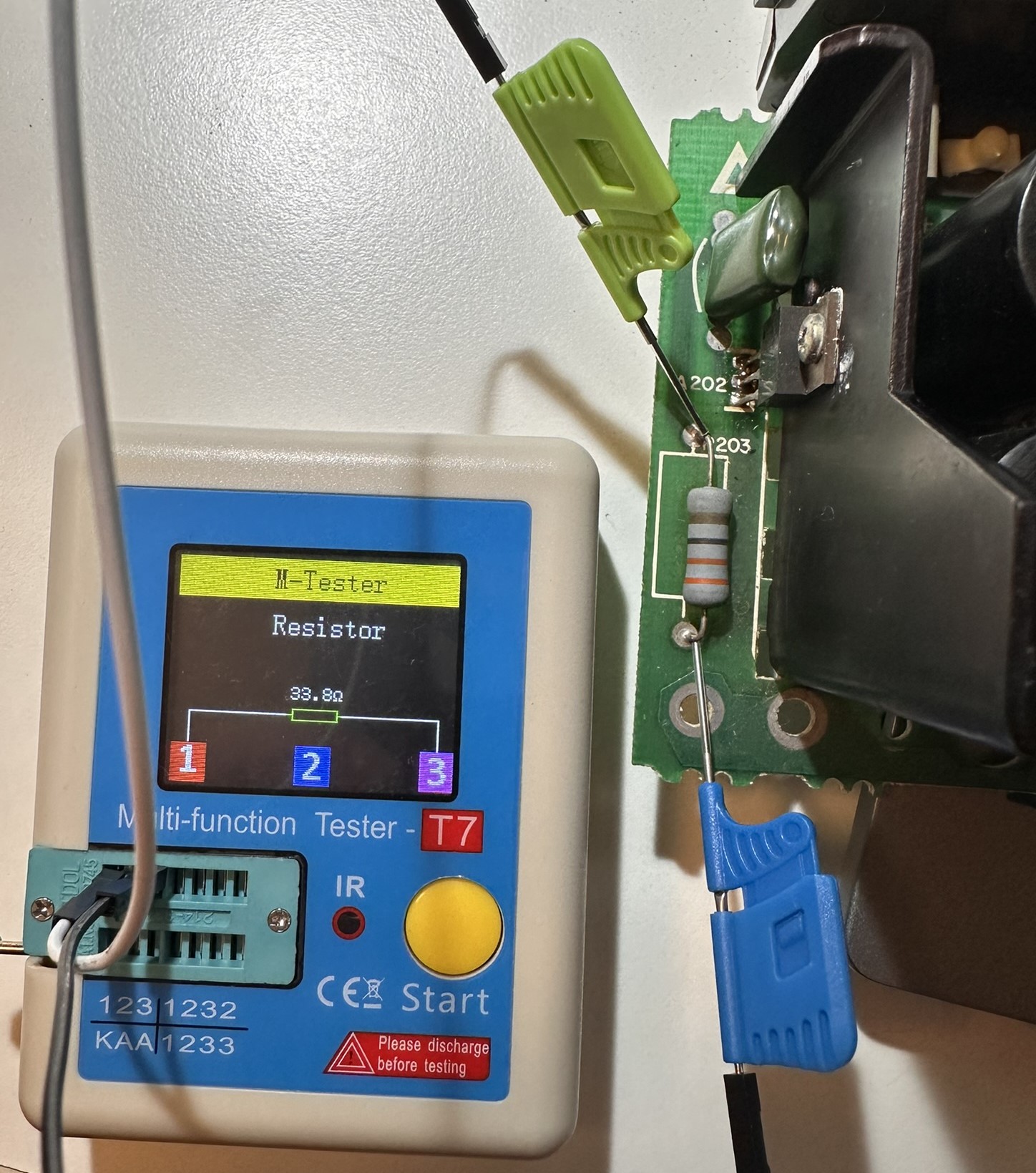

Olix schrieb: Mess doch mal den R203 nach, das ist der 33Ohm/2Watt Widerstand über den 7805.

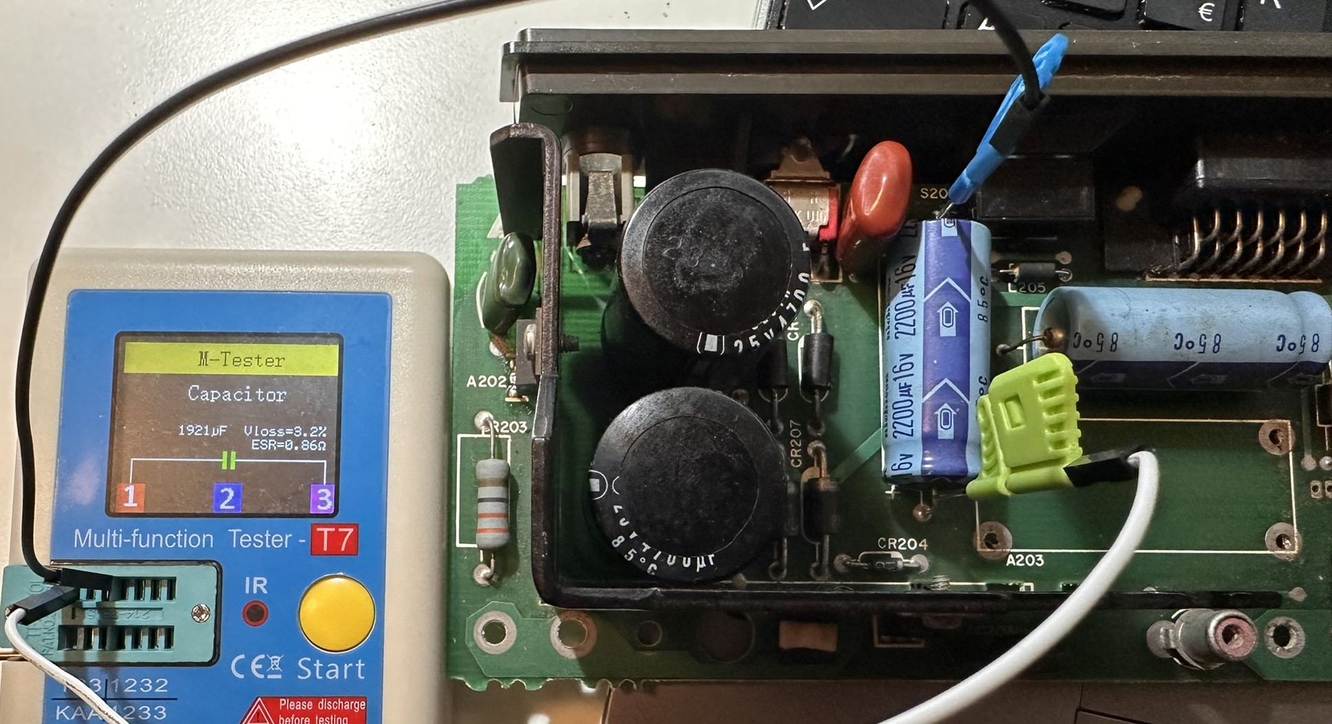

Olix schrieb: Und den C204 würde ich auch mal prüfen.
Den Kondensator auch so ok? Also, im verbauten Zustand. Hat nur 1920 - statt 2200 ist das noch in der Toleranz? IMG_3897.JPEG

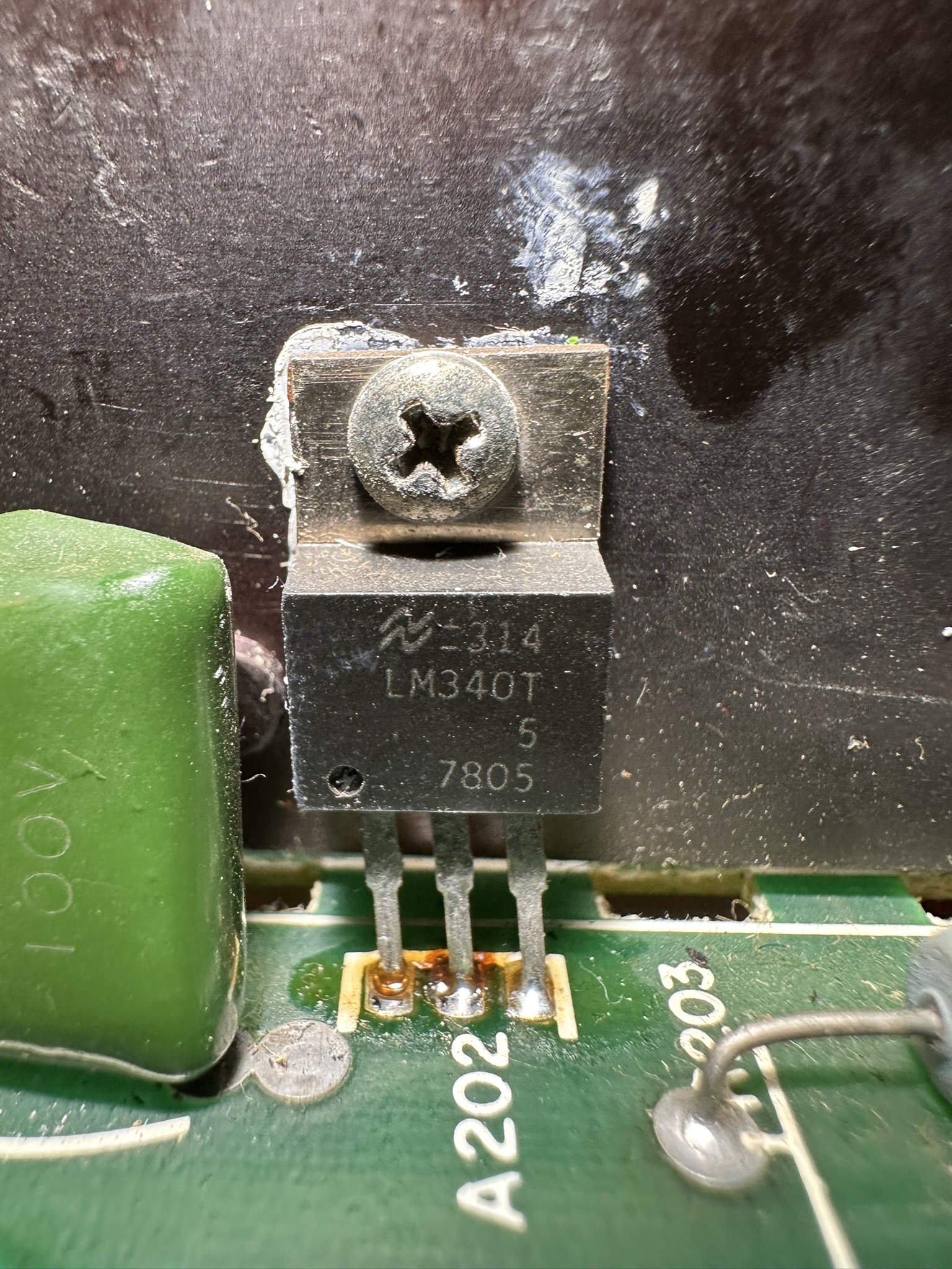

wosch schrieb: Ist eigentlich eine einfache Schaltung. Aber auch die können ihre Tücken haben. Hängt der 7805 richtig an der Masse. Also der Mittlere Pin. Gruß Wolfgang
Nach meinem Austausch des 7805 sieht das so aus:

War in der Platine original ein LM340T5 drin oder ein LM7805?
In einem Schaltplan in meinem Archiv ist zumindest ein LM7805 angegeben:

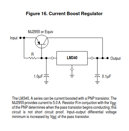

Lt. Datenblatt kann der LM340 zwar auch eine Stromspritze bekommen, diese wird aber dort mit einem Transistor realisiert:
Bildschirmfoto vom 2025-01-04 12-00-56.png Im Datenblatt zum LM7805 ist übrigens eine identische Schaltung mit einem zusätzlichen Transistor angegeben. Die Lösung mit einem einfachen R ist dort nicht dokumentiert.

Sleeπ schrieb: War in der Platine original ein LM340T5 drin oder ein LM7805?
Ja - im Board vom 1050 hat das Teil aus dem Atari 800 dann auch wieder 5v erzeugt. Im Atari war ein 217 LM340T 5 7805 ist nun im 1050. Im 1050 war ein 314 LM340T 5 7805 und der ist nun im A800
